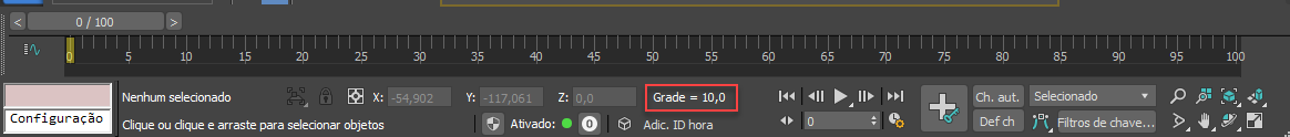

Exibição de configuração da grade
A exibição de configuração da grade mostra o tamanho de um quadrado da grade.
Este valor é constante na viewport ativa. Ele não é alterado quando você aumenta ou diminui muito o zoom.
Procedimentos
Para alterar o tamanho de um quadrado da grade:
  1. Na barra de ferramentas principal, clique com o botão direito em Alternar snap. O 3ds Max abre a caixa de diálogo Configurações de grade e snap. Como alternativa, clique no menu Ferramentas Grade e snaps Configurações de grade e snap.
  2. No painel Grade inicial, no grupo Dimensões da grade, altere o valor de Espaçamento da grade.
    O novo valor é mostrado na exibição de configuração da grade.
  3. Saia da caixa de diálogo clicando em Fechar no respectivo canto superior direito.
