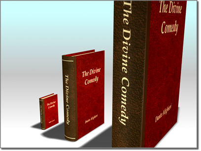

O botão Selecionar e dimensionar de maneira uniforme, disponível no submenu Selecionar e dimensionar, permite dimensionar objetos de acordo com o mesmo valor ao longo de todos os três eixos, mantendo as proporções originais do objeto.
Barra de ferramentas principal > Selecionar e dimensionar de maneira uniforme no submenu Selecionar e dimensionar
Clique com o botão direito em um objeto. > Escala (seleciona o modo Escala da barra de ferramentas atual)
O dimensionamento uniforme não altera as proporções de um objeto.
Para dimensionar um único objeto, não é necessário selecioná-lo primeiro. Quando essa ferramenta está ativa, clicar em um objeto seleciona-o e arrastar o mouse dimensiona-o.
