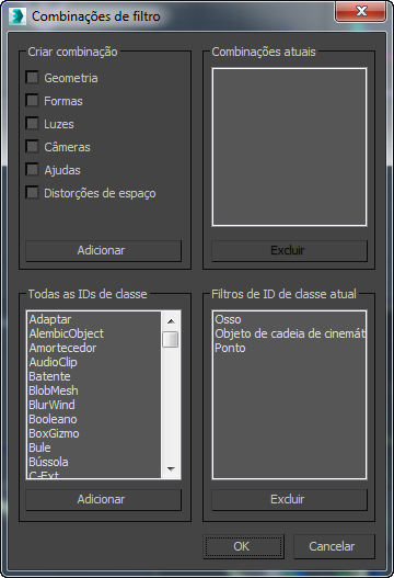

Caixa de diálogo Combinações de filtro
Utilize a caixa de diálogo Combinações de filtro para criar suas próprias combinações personalizadas de categorias para adicionar à lista de Filtros de seleção.
Você também pode adicionar tipos específicos de objetos ou IDs de classe à lista. Por exemplo, você pode definir um filtro que permite selecionar somente primitivas de Esfera.

Interface
Grupo Criar combinação
Geometria, formas, luzes, câmeras, ajudas, distorções espaciais
Escolha a categoria ou categorias que deseja incluir na combinação.
Adicionar
Após escolher as categorias para incluir em uma combinação, clique nesse botão para inserir as categorias, identificadas com as iniciais das categorias, na lista de Combinações atuais bem como na parte inferior da lista de Filtros de seleção.
Grupo Combinações atuais
[Lista de Combinações atuais]
Exibe as combinações atuais. Para excluir uma ou mais combinações, escolha-as e clique em Excluir.
Excluir
Após selecionar uma ou mais combinações na lista de Combinações atuais, clique nesse botão para exclui-las.
Grupo Todos os ID de classe
[Lista ID de classe]
Lista todas as categorias disponíveis que podem ser adicionadas aos filtros personalizados para exibição e seleção. Realce uma categoria para ser adicionada e clique em Adicionar.
Adicionar
Após selecionar uma classe para incluir na lista de filtros, clique nesse botão para colocar a classe na lista de Filtros de ID de classe atual bem como na parte inferior da lista de Filtro de seleção.
Grupo Filtro de ID de classe atual
Lista as classes atuais para o filtro. Para excluir uma classe, selecione-a e clique em Excluir.
Excluir
Depois de selecionar uma classe na lista de Filtros de ID de classe, clique nesse botão para excluir a classe.
