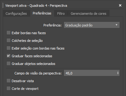

Viewport ativa: guia Preferências
Interface
Preferência
Define o estilo de exibição da viewport, como sombreamento padrão, estrutura de arame ou estilos não fotorrealistas.
Faces da borda
Exibe faces de arestas em objetos.
Colchetes de seleção
Quando ativado, um objeto selecionado em uma viewport sombreada exibe parênteses no canto de sua caixa delimitadora. Padrão=desativado.
Atalho de teclado: J
Exibir faces de arestas selecionadas
Quando ativado, um objeto selecionado em uma viewport sombreada exibe faces com arestas. Caixa delimitadora em uma viewport, o objeto aparece como uma estrutura de arame. Padrão=ativado.
Sombrear faces selecionadas
Quando ativado, uma face selecionada em uma viewport sombreada é sombreada com vermelho semitransparente. Padrão=desativado.
Sombra de objetos selecionados
Grupo da Vista em perspectiva do usuário
Esses controles somente se aplicam a viewports de Perspectiva.
Campo de vista em perspectiva
Define o ângulo do campo de visão para um viewport em perspectiva. Padrão=45 graus.
Dica: Para uma viewport com câmera, é possível alterar o campo de visão no painel Modificar.
Desativar vista
Desativa a viewport ativa. Enquanto estiver ativa, uma viewport desativada comporta-se como qualquer outra viewport. No entanto, quando você alterar a cena em outra viewport, a visualização na viewport desativada não muda até que a ative novamente. Padrão=desativado.
use esta opção para acelerar a tela de redesenhao quando você está trabalhando em uma geometria complexa.
Corte de viewport
Quando ativada, define de forma interativa um intervalo próximo e um intervalo afastado para a exibição da viewport. Duas setas na aresta do viewport permitem determinar onde ocorrerá o corte. Marcas de revisão correspondem a extensões do viewport, o marcador inferior é o plano de recorte próximo e o marcador superior define o plano de recorte afastado. Isto somente afeta a exibição da viewport; não afeta as renderizações. Padrão = desativado.
