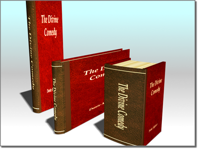

O botão Selecionar e dimensionar de maneira não uniforme, disponível no submenu Selecionar e dimensionar, permite a você dimensionar objetos em uma forma não uniforme, de acordo com a restrição do eixo ativo.
Escala não uniforme pode alterar as proporções com valores diferentes para diferentes eixos.
