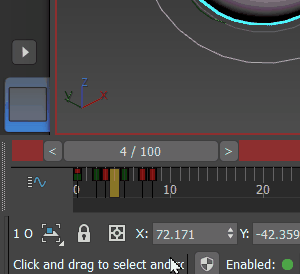

A barra de trilha fornece uma linha de tempo que mostra os números de quadro (ou unidades de exibição apropriadas). Ele fornece uma rápida alternativa à Track View para mover, copiar e excluir chaves, e alterar as propriedades da chave. Selecione um objeto para exibir suas chaves de animação na barra de trilha. A barra de trilha também exibe chaves para vários objetos selecionados.
A barra de trilha pode ser flutuante ou encaixada, para personalizar o seu espaço de trabalho.
As chaves exibidas usam codificação de cores, para que você possa determinar facilmente que tipo de chave há nesse quadro. As cores das chaves de posição, rotação e escala são: vermelho, verde e azul, respectivamente; a cor das chaves não transformacionais, como parâmetros modificadores, é cinza. É possível personalizar as cores na caixa de diálogo Personalizar interface do usuário, e isso depende do estado selecionado/não selecionado da chave. O indicador de quadro é uma barra semelhante exibida em azul.
Uma chave na barra de trilha pode representar qualquer número de parâmetros animados para os objetos selecionados. Parâmetros de transformações, modificadores e materiais animados podem, todos, ter chaves em um quadro específico.
Para exibir uma lista de todos os valores inseridos para uma chave na barra de trilha, clique com o botão direito do mouse na chave. Selecione o tipo de chave no menu de clique com o botão direito para exibir sua caixa de diálogo de propriedades de chave. Exclua chaves e filtre a exibição da barra de trilha utilizando as opções no menu de clique com o botão direito.
O menu de clique com o botão direito da barra de trilha contém um submenu que lista todos os controladores procedurais (controladores de lista, expressão, reatores, molas, ruído e assim por diante) atribuídos à seleção de objeto atual. Se você selecionar um dos controladores no submenu, a caixa de diálogo de propriedades desse controlador é exibida em uma caixa de diálogo sem restrição.

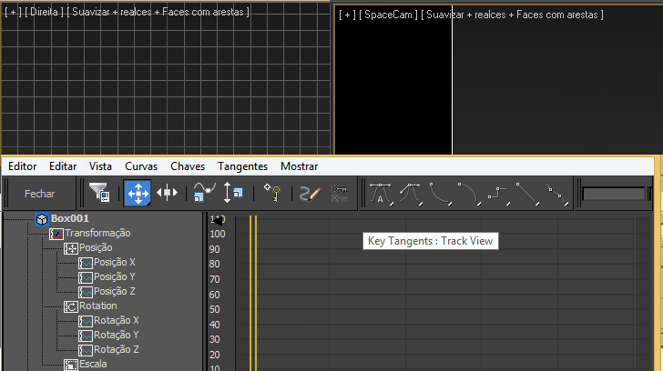

É possível expandir a barra de trilha para mostrar curvas. Clique em (Abrir editor de minicurva) na extremidade esquerda da barra de trilha. O controle deslizante de tempo e a barra de trilha são substituídos pelo controlador e janelas de chave e as barras de ferramentas da Vista de trilha. Você pode redimensionar a janela da barra de trilha arrastando a borda entre a barra de menus e as barras de ferramentas (faça isso em uma área vazia da barra de ferramentas).
Barra de trilha exibindo curvas
Para fechar o Editor de minicurva, clique no botão Fechar no lado esquerdo da janela.
Abrir e fechar o Editor de minicurva.

Para selecionar chaves na barra de trilha:
  1. Clique em uma chave para selecionar.
  2. Arraste uma janela ao redor de uma seleção de chaves para selecionar várias chaves por região.
    Se o menu de clique com o botão direito da barra de trilha Configurar estiver com a opção Mostrar intervalo de seleção ativada, quando você selecionar múltiplas chaves, o intervalo de chaves selecionado será exibido na barra de faixas de seleção na parte inferior da barra de trilha. Em seguida, é possível dimensionar as chaves selecionadas proporcionalmente, ao arrastar a extremidade da barra de intervalo de seleção, ou mover as chaves ao arrastar o centro da barra.
Para mover ou copiar chaves na barra de trilha:
    Enquanto as chaves são movidas ou duplicadas, pequenas linhas na barra de trilha marcam a posição original de chaves. Todas as chaves em um quadro específico são movidas simultaneamente com os seguintes procedimentos.
  1. Arraste uma seleção de chaves para mover no tempo.
  2. Mantenha pressionada a tecla Shifte arraste uma chave para duplicar.
    É possível usar a tecla Shiftenquanto arrasta para duplicar uma seleção de múltiplas chaves.
  3. Clique com o botão direito do mouse para cancelar uma operação de movimentação ou cópia.

Para exibir as curvas na barra de trilha:

  • Clique em (Abrir editor de minicurva) para expandir a barra de trilha. Quando a barra de trilha é expandida, exibe o menu Vista de trilha, barras de ferramentas e janelas de controlador e de chaves. É possível ocultar ou exibir Elementos da interface do usuário como barras de rolagem e também quando ela está expandida.
