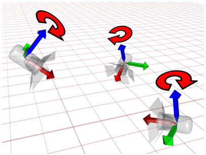

A opção Centro de ponto de giro, disponível a partir do submenu Usar centro, permite ativar rotação ou dimensionamento de um ou mais objetos em torno de seus respectivos pontos de giro.
Quando Chave automática está ativa, o Usar centro de ponto de giro é automaticamente selecionado e nenhuma outra opção está disponível.
Os trípodes do eixo mostram os centros que estão sendo usados no momento.
Nota: O modo do centro de transformação é definido em função da transformação, como tal, selecione a transformação antes de selecionar o modo do centro. Se você não pretender que as definições do centro sejam alteradas, ative o menu Personalizar Preferências guia Geral Grupo Sistema de coordenadas de referência Constante.
Aplicar uma rotação com o Ponto de giro roda objeto em torno de seu próprio eixo local.

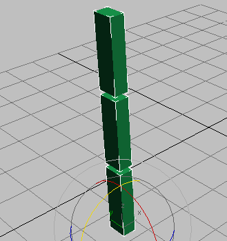

Rodar vários objetos vinculados
Ao rodar uma cadeia de objetos vinculados (isto é, uma hierarquia) com o Usar centro de ponto de giro ativo, a rotação é aplicada com Utilizar ponto de giro centro ativo, a rotação é aplicada igualmente a cada objeto na cadeia. Isto resulta em rotações acumuladas, o que facilita a animação de efeitos como o curvar dos dedos.
Hierarquia antes da rotação (pai na parte inferior)
Hierarquia rodada
