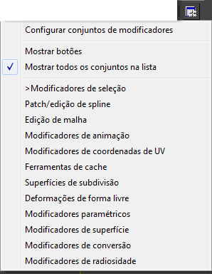

Menu Conjunto Modificador
Configurar Conjunto Modificador
Exibe a caixa de diálogo Configurar conjuntos de modificadores para permitir a criação de um novo conjunto de botões personalizado.
Exibir botões
Quando essa opção está ativada, os botões do conjunto de modificadores atual são exibidos entre a Lista de modificadores e a exibição da pilha. Padrão=desativado.
Mostrar todos os conjuntos na lista
Quando ativada, a lista do modificador é organizada por conjuntos. Quando desativada, a lista do modificador é organizada simplesmente em modificadores do espaço real e modificadores do espaço do objeto, e em ordem alfabética, exceto pelo fato do conjunto atual aparecer no topo da lista. Padrão=desativado.
[conjuntos de modificadores salvos]
A parte inferior do menu Conjunto de modificadores lista os nomes dos conjuntos de modificadores salvos. Selecione um desses conjuntos para torná-lo o atual, que é exibida como botões quando a opção Mostrar botões está ativada.
