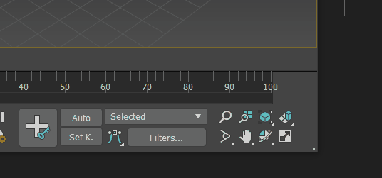

O submenu Zoom estende tudo está disponível em todas as viewports. Ele permite que você dê zoom para extensões para todos os objetos ou para os objetos selecionados.
O submenu tem duas opções:
Extensões do zoom totais centraliza todos os objetos visíveis em todas as viewports. Este controle é útil quando você deseja ver cada objeto em uma cena em cada viewport disponível.
Extensões do zoom totais centraliza um objeto (ou conjunto de objetos) selecionado, em todas as viewports. Este controle é útil quando você desejar navegar para objetos pequenos perdidos em uma cena complexa.
Procedimentos
Para efetuar o zoom em todos os objetos em uma janela de visão:
- Ative a janela de visão de perspectiva ou ortográfica em que deseja aplicar o zoom.
- Clique em Extensões de zoom.
A janela de visão exibe todos os objetos na cena.
Para efetuar o zoom em um objeto específico:
- Clique no objeto para selecioná-lo ou pressione H para selecioná-lo pelo nome.
- Clique em Extensões de zoom selecionadas.
A janela de visão exibe o objeto selecionado.
Para excluir um objeto das extensões de zoom:
Utilize este procedimento, por exemplo, para ignorar luzes distantes dos outros objetos na cena.
- Clique em um objeto para selecioná-lo.
- Clique com o botão direito do mouse no objeto e selecione Propriedades.
- No grupo Propriedades de exibição, assegure-se de que as propriedades são definidas como Por objeto.
- Ative Ignorar as extensões.
O objeto será excluído por extensões de zoom e extensões de zoom selecionadas.
Interface
Zoom estende tudo selecionado
Centraliza e amplia as vistas para que somente os objetos selecionados ou seleções de subobjetos na cena sejam mostrados em todas as viewports. Se nenhum objeto estiver selecionado, o efeito é o mesmo de Zoom estende tudo.
Zoom estende tudo
Centraliza e amplia as vistas para que todos os objetos visíveis na cena sejam mostrados em todas as viewports.
