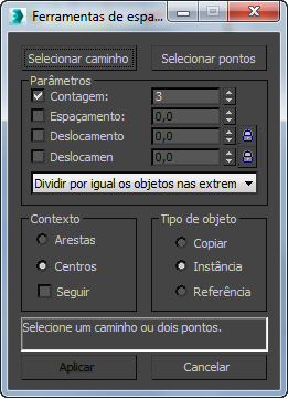

  3. Na caixa de diálogo Ferramenta de espaçamento, clique em Escolher caminho ou Escolher pontos para especificar um caminho.
    Se clicar em Escolher caminho, selecione um spline da cena para usar como o caminho.
    Se clicar em Escolher pontos, escolha uma extremidade de início e de fim para definir um spline como o caminho. Quando você termina de usar a Ferramenta de espaçamento, o 3ds Max exclui essa spline.
  4. Escolha uma opção de espaçamento da lista Parâmetros.
    Os parâmetros disponíveis de Contagem, Espaçamento, Deslocamento de início e Deslocamento de fim dependem das opções de espaçamento que escolhe.
  5. Especifique o número de objetos a distribuir ao definir o valor de Contagem.
  6. Dependendo da opção de espaçamento escolhida, ajuste o espaçamento e os deslocamentos.
  7. Em Contexto, escolha Borda para especificar que o espaçamento será determinado pelas bordas voltadas da caixa delimitadora de cada objeto ou escolha Centros para especificar que o espaçamento será determinado a partir do centro da caixa delimitadora de cada objeto.
  8. Ative Seguir se desejar alinhar os pontos de giro dos objetos distribuídos com a tangente do spline.
  9. Em Tipo de objeto, selecione o tipo de objeto a ser emitido (cópia, instância ou referência).
  10. Clique em Aplicar.

A Ferramenta de espaçamento oferece uma escolha de dois métodos básicos para definir espaçamento: usando um caminho, ou especificando pontos finais de forma explícita.
Escolher caminho
Clique nisto e, a seguir, clique em um spline na viewport para usar como o caminho. O 3ds Max usa a spline como o caminho ao longo do qual os objetos são distribuídos.
Escolher pontos
Clique nisto e, a seguir, clique em um ponto de início e um ponto de fim para definir um caminho na grade de construção. Também pode usar o ajuste de objeto para especificar pontos no espaço. O 3ds Max usa esses pontos para criar uma spline como o caminho ao longo do qual os objetos serão distribuídos. Quando você termina de usar a Ferramenta de espaçamento, o 3ds Max exclui a spline.
Grupo Parâmetros
Contagem
O número de objetos a distribuir.
Espaçamento
Especifica o espaço em unidades entre os objetos. O 3ds Max determina esse espaçamento com base na sua seleção, Arestas ou Centros.
O número de unidades especificando um deslocamento desde o início do caminho. Clicar no ícone bloqueia o valor de deslocamento de início do valor de espaçamento e mantém a contagem.
Deslocamento de fim
O número de unidades que especifica um deslocamento desde o fim do caminho. Clicar no ícone bloqueia o valor de deslocamento de fim do valor de espaçamento e mantém a contagem.
Lista suspensa de distribuição
Esta lista contém diversas opções para a distribuição de objetos ao longo do caminho, como segue:
  • Centro livre Distribui objetos igualmente espaçados ao longo de uma linha reta em direção a ponto final do caminho, começando no início desse caminho. Um spline ou um par de pontos define o caminho. É possível especificar o número de objetos e o espaçamento.
  • Dividir por igual os objetos nas extremidades Distribui os objetos ao longo de uma spline. O grupo de objetos é centrado no meio do spline. A Ferramenta de espaçamento preenche uniformemente o spline com o número de objetos especificado e determina a quantidade de espaço entre objetos. Quando especifica mais do que um objeto, há sempre objetos nas extremidades do spline.
  • Centrado, especificar espaçamento Distribui os objetos ao longo de um caminho. O grupo de objetos é centrado no meio do caminho. A Ferramenta de espaçamento tenta preencha uniformemente o caminho com o máximo de objetos possível ao longo do comprimento do caminho usando o espaço especificado. A existência de objetos nas extremidades do caminho depende do comprimento do caminho e do espaçamento fornecido.
  • Deslocamento final Distribui o número de objetos especificado ao longo de uma linha reta. Os objetos começam a uma distância de deslocamento que você especificado. Esta distância é desde o fim do spline ao seu ponto de início ou desde o segundo par de pontos ao primeiro ponto. Você também especifica o espaçamento entre objetos.
  • Deslocamento final, dividir por igual Distribui o número de objetos que você especifica entre o início de uma spline ou de um par de pontos e um deslocamento que você especifica. O 3ds Max sempre coloca um objeto no final ou no seu deslocamento. Quando você especifica mais do que um objeto, há sempre um objeto posicionado no início. A Ferramenta de espaçamento tenta preencher uniformemente o espaço com os objetos entre o deslocamento de fim e o início.
  • Deslocamento final, especificar o espaçamento Distribui objetos em direção ao início de uma spline ou de um par de pontos, começando no fim ou no deslocamento. O 3ds Max sempre coloca um objeto no final ou no seu deslocamento. Você especifica o espaçamento entre objetos e o deslocamento do fim. A Ferramenta de espaçamento tenta preencher uniformemente o espaço com o máximo de objetos possível entre o fim ou respectivo deslocamento e o início. Pode nem sempre haver um objeto posicionado no início.
  • Deslocamento inicial Distribui o número de objetos especificado ao longo de uma linha reta. Os objetos começam a uma distância de deslocamento que você especificado. Esta distância é desde o início do spline ao seu ponto de fim ou desde o primeiro par de pontos ao segundo. Você também especifica o espaçamento entre objetos.
  • Deslocamento inicial, dividir por igual Distribui o número de objetos especificados entre o fim de uma spline ou de um par de pontos, começando em um deslocamento especificado por você no início. O 3ds Max coloca sempre um objeto no início ou no seu deslocamento. Quando especifica mais do que um objeto, há sempre um objeto posicionado no fim. A Ferramenta de espaçamento tenta preencher uniformemente o espaço com os objetos entre o início ou seu deslocamento e o fim.
  • Deslocamento inicial, especificar espaçamento Distribui objetos em direção ao fim de uma spline ou de um par de pontos, começando no início. O 3ds Max coloca sempre um objeto no início ou no seu deslocamento. Você especifica o espaçamento entre objetos e o deslocamento do início. A Ferramenta de espaçamento tenta preencher uniformemente o espaço com o máximo de objetos possível entre o início ou respectivo deslocamento e o fim. Pode nem sempre haver um objeto posicionado no fim.
  • Especificar deslocamentos e espaçamento Distribui o máximo possível de objetos igualmente espaçados ao longo de uma spline ou entre um par de pontos. Você especifica o espaçamento entre objetos. Quando você especifica deslocamentos do início e no fim, o 3ds Max distribui objetos igualmente espaçados entre os deslocamentos. Pode nem sempre haver um objeto posicionado no início e no fim.
  • Especificar deslocamentos, dividir por igual Distribui o número de objetos que você especifica ao longo de uma spline ou entre um par de pontos. Se você especificar um objeto, o 3ds Max o colocará no centro do caminho. Se você especificar mais de um objeto, o 3ds Max colocará sempre um objeto no deslocamento inicial e no deslocamento final. Se você especificar mais de dois objetos, o 3ds Max os distribuirá uniformemente entre os deslocamentos.
  • Espaço da extremidade não delimitado Distribui o número de objetos especificado ao longo de uma linha reta desde o fim em direção ao início de uma spline ou de um par de pontos. Você especifica o espaçamento entre objetos. O 3ds Max bloqueia o deslocamento final para que seja igual ao espaçamento.
  • Espaço da extremidade, especifique o número Distribui o número de objetos especificado em direção ao início de uma spline ou de um par de pontos, começando no fim. A Ferramenta de espaçamento determina o espaço entre os objetos com base no número de objetos e o comprimento do spline ou a distância entre o par de pontos. O 3ds Max bloqueia o deslocamento final para que seja igual ao espaçamento.
  • Espaço da extremidade, especifique o espaçamento Distribui o máximo possível de objetos igualmente espaçados em direção ao início de uma spline ou de um par de pontos, começando no fim. Você especifica o espaçamento entre objetos. O 3ds Max bloqueia o deslocamento final para que seja igual ao espaçamento.
  • Espaço do início, não delimitado Distribui o número de objetos especificado ao longo de uma linha reta em direção ao fim de uma spline ou de um par de pontos, começando no início. Você especifica o espaçamento entre objetos. O 3ds Max bloqueia o deslocamento inicial para que seja igual ao espaçamento.
  • A partir do início, especifique o número Distribui o número de objetos especificado em direção ao fim de uma spline ou de um par de pontos, começando no início. A Ferramenta de espaçamento determina o espaço entre os objetos com base no número de objetos e o comprimento do spline ou a distância entre o par de pontos. O 3ds Max bloqueia o deslocamento inicial para que seja igual ao espaçamento.
  • Espaço no início, especifique o espaçamento Distribui o máximo possível de objetos uniformemente espaçados em direção ao fim de uma spline ou de um par de pontos, começando no início. Você especifica o espaçamento entre objetos. O 3ds Max bloqueia o deslocamento inicial para que seja igual ao espaçamento.
  • Especifique o espaçamento, coincidindo deslocamentos Distribui o máximo possível de objetos igualmente espaçados ao longo de uma spline ou entre um par de pontos (e seus deslocamentos). Você especifica o espaçamento. O 3ds Max bloqueia os deslocamentos inicial e final para que sejam iguais ao espaçamento.
  • Dividir por igual, sem objetos nas extremidades Distribui o número de objetos especificado por você ao longo de uma spline ou entre um par de pontos (e seus deslocamentos). A Ferramenta de espaçamento determina o espaço entre objetos. O 3ds Max bloqueia os deslocamentos inicial e final para que sejam iguais ao espaçamento.
Grupo contexto
1. Espaçamento de borda a borda
2. Espaçamento de centro a centro
  • Arestas Use para especificar que o espaçamento é determinado pelas arestas de frente da caixa delimitadora de cada objeto.
  • Centros Use para especificar que o espaçamento é determinado pelo centro da caixa delimitadora de cada objeto.
Siga
Ative para alinhar os pontos de giro dos objetos distribuídos com a tangente do spline.
Grupo Tipo de objeto
Determina o tipo de cópias feito pela ferramenta de espaçamento. O padrão é Copiar. É possível ter objetos de cópia, instância ou referência.
  • Copiar Distribui cópias do objeto selecionado para a posição especificada.
  • Instância Distribui instâncias do objeto selecionado para a posição especificada.
  • Referência Distribui referências do objeto selecionado para a posição especificada.
Dica: É possível usar formas compostas contendo múltiplos splines como o caminho de spline para distribuir objetos. Antes de criar formas, desative Iniciar nova forma em Formas no painel Criar. Em seguida, crie as formas. O 3ds Max adiciona cada spline à forma atual até você clicar no botão Iniciar nova forma para que fique selecionado. Quando você seleciona a forma composta para que a Ferramenta de espaçamento a possa usar como um caminho, os objetos são distribuídos ao longo dos splines da forma composta. Por exemplo, você pode considerar esta técnica útil no espaçamento de padrões de luz ao longo de um caminho definido por splines separados.
