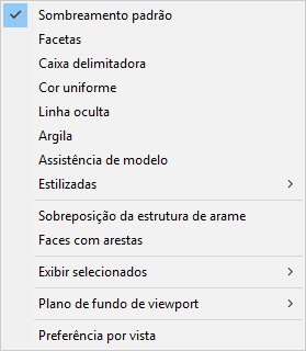

O menu de Etiqueta de viewport por vista fornece opções adicionais para exibições Nitrous.
Menu Qualidade
Nota: Esse menu pode ser personalizado. Para obter mais informações, consulte a seção Procedimentos abaixo.

- Sombreamento padrão
- Aplica texturas de geometria com sombreamento e iluminação conforme definido no menu de etiqueta de viewport Sombreamento.
Exibição Sombreamento padrão

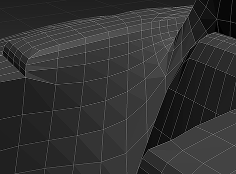

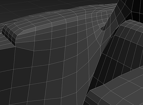

- Facetas
- Exibe a geometria como facetada, independentemente de suas configurações de grupo de suavização. Esta opção é fornecida como uma conveniência para modeladores, especialmente modeladores de caracteres, que desejam visualizar a geometria do seu trabalho.
Exibição Facetas (esquerda, suavização; direita, com facetas)
- Caixa delimitadora
- Exibe somente as bordas da caixa delimitadora de cada objeto.
Exibição da caixa delimitadora

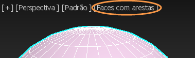

Quando a caixa delimitadora está ativada e você também ativar a exibção selecionada
exibe a seleção com Arestas de faces, os objetos selecionados são exibidos como quadros de arame. Esta opção está ativada no menu de legenda de viewport Sombreamento.
De maneira semelhante, quando Caixa delimitadora está ativa e você também ativa Sombrear objetos selecionados, os objetos selecionados são sombreados. Essa opção está no grupo Seleção desse painel (consulte abaixo) e no menu Vistas; ou, para menus Alt, menu Cena
Configurar vistas.
Quando selecionado,a construção de muros aparece sombreada em uma caixa envolvente viewport.
A sombra dos objetos selecionados está ativada.
- Cor uniforme
- Sombreia a geometria com cores uniformes, descartando a iluminação. No entanto, as sombras ainda são exibidas.
Exibição Cor uniforme
- Linha oculta
- Oculta as faces e os vértices cujos normais apontam para fora do ponto de vista, bem como as partes dos objetos que estão obscurecidos por mais objetos. As sombras são exibidas.
Visualização de linha oculta
- Argila
- Exibe a geometria como uma cor de terracota uniforme. Essa opção pode ser útil para modeladores que não desejam ser distraídos pela textura de um objeto.
Exibição Argila (esquerda, sombreamento realista; direita, sombreamento de argila)
- Assistência de modelo
- Semelhante ao Sombreamento padrão, no entanto, sombreia as faces com base nas arestas visíveis quando não há grupos de suavização, enquanto a Graduação padrão gradua com base na triangulação, correspondendo à saída de renderização. A Assistência de modelo pode ser útil para a visualização do fluxo geral de um modelo sem distração visual adicional. O efeito do modo de sombreado só é visível para editar polígono e polígono editável.
Detalhes de objeto com o sombreamento padrão ativado
Detalhes de objeto com a assistência de modelo ativada
- Estilizados
- Exibe um submenu de estilos não fotorrealistas para selecionar: Grafite, Lápis de cor, Tinta, Tinta colorida, Acrílico, Pastel e Técnico.
- Sobreposição da estrutura de arame
- Sobrepõe configurações visuais para exibir a geometria no modo de estrutura de arame.
Exibição em estrutura de arame
- Faces com bordas
- Mostras arestas de faces na viewport.
- Exibir selecionado
- Exibe um submenu com opções para mostrar as faces que estão selecionadas: seja com arestas ou sombreadas.
- Plano de fundo de viewport
- Exibe um submenu com opções para o plano de fundo da viewport.
- Preferência por vista
- Abre a caixa de diálogo Configurações e preferências da viewport.
