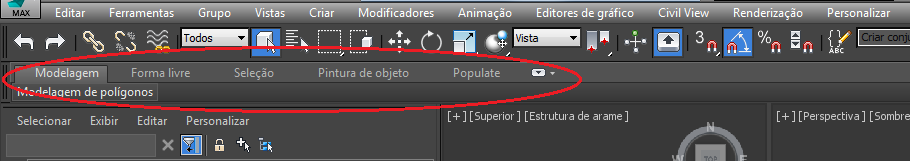

A faixa de opções pode assumir uma orientação vertical ou horizontal quando encaixada ou uma orientação vertical ao flutuar. Ela pode ser ampliada (Mostrar Faixa de Opções Completa) ou minimizada a guias, títulos de painel ou botões de painel. Por padrão, a faixa de opções é horizontal, minimizada aos títulos de painel, e é encaixada justo abaixo da barra de ferramentas principal, como mostrado na ilustração a seguir (contorno vermelho para enfatizar).
A unidade básica de organização da faixa de opções é o painel; cada um contém um conjunto relacionado de ferramentas. O painel principal na guia Modelagem é o painel Modelagem de polígonos. Este painel contém controles globais para disponibilizar os outros painéis, alternando os níveis de subobjeto, alternando a seleção suave e mais.

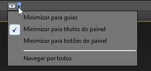

Para minimizar ou maximizar a faixa de opções:
A faixa de opções tem três estados minimizados diferentes, além do estado maximizado. Este procedimento descreve como alternar entre eles:
Escolher uma opção não só minimiza a faixa de opções para o status indicado, mas também determina como a faixa de opções (maximizada) minimiza, ao clicar no botão Minimiza/Maximizar.

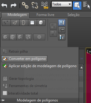

Para converter um objeto a um polígono editável ou formato de Editar Polígono:
Para que a maioria das funções da faixa de opções nas guias Modelagem, Forma Livre e Seleção esteja disponível, um único polígono editável ou objeto Editar polígono deve ser selecionado e o nível de pilha correspondente deve estar ativo. Se o objeto com que se deseja trabalhar não está no formato requerido, é possível usar a faixa de opções para convertê-lo.
Converte o objeto ou aplica o modificador, respectivamente, e alterna para o modo Modificar, se necessário.
