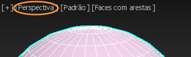

O Point-Of-View (POV) Viewport Label Menu (Menu com etiqueta ponto de vista da janela de visualização)
Use esse menu para alterar o ponto de vista ativo e ativar outros elementos de viewport integrados.
Menu Ponto de Vista (POV)
Nota: Esse menu pode ser personalizado. Para obter mais informações, consulte a seção Procedimentos abaixo.
Dica: Também é possível usar o ViewCube para trocar rapidamente de perspectiva.

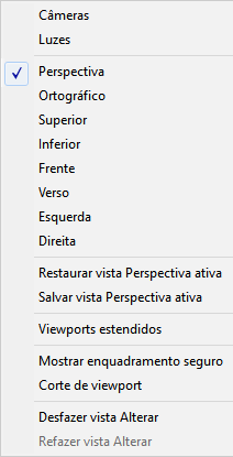

Opções de Ponto de vista
Os seguintes itens de menu permitem que você especifique o ponto de vista atual na viewport selecionada:
  • Perspectiva (P)
  • Ortográfico (U)
  • Superior (T)
  • Inferior (B)
  • Frente (F)
  • Verso (nenhuma tecla de atalho padrão)
  • Esquerda (L)
  • Direita (nenhuma tecla de atalho padrão)
Dica: É possível pressionar e segurar a tecla de atalho da vista para substituir temporariamente outra operação.
Restaurar vista ativa
Restaura a vista ativa salva no momento.
Salvar vista ativa
Armazena a vista ativa em um buffer interno. Se você enquadrar um instantâneo em qualquer vista diferente de uma câmera, use Salvar vista ativa para preservar a aparência da viewport. A vista ativa é salva com o arquivo de cena.
Viewports estendidas
Exibe um submenu Viewports estendidas com outras opções de viewport.
Exibir os quadros seguros
Ativa e desativa a exibição de quadros seguros. Os quadros seguros são definidos na caixa de diálogo Configuração de viewport. As proporções do quadro seguro se ajustam à largura e à altura do tamanho de saída da sua saída de renderização de imagem.
Tecla de atalho: Shift + F
Corte de viewport
Permite que defina um intervalo de visibilidade próximo ou distante para a viewport interativamente. É exibida a geometria dentro do intervalo de corte da janela de visualização. As faces fora do intervalo não são exibidas. O que é útil nas cenas complexas em que deseje trabalhar com detalhes que estejam obscuros da vista.
Essa opção é de alternar: a primeira vez que a escolher, será ativado a Corte de viewport. Escolher a opção uma segunda vez desativará o Corte de viewport e assim por diante.
Quando ativar o Corte de viewport, a view port exibirá duas setas deslizantes amarelas no lado direito. Ajustar a seta inferior define o fim próximo do intervalo. Ajustar a seta superior define o fim mais distante. Marcas no intervalo de deslizamento indicam a extensão da viewport.
É possível alternar o Corte de viewport na caixa de diálogo Configuração de viewport.
Selecionar câmera/Selecionar luz
Se a viewport está mostrando uma vista de Câmera ou de Luz, esta opção aparece. Ela permite que selecione o objeto da câmera ou da luz que exibe a vista.
Selecionar alvo da câmera/Selecionar alvo da luz
Se a viewport estiver exibindo uma vista de Câmera ou de Luz e essa Câmera ou Luz tiver um alvo, esta opção aparece. Permite que você selecione o objeto que seja o Alvo da câmera ou o Alvo da luz, e que esteja associado com a câmera ou luz que exibe a vista.
Desfazer alteração da vista
Desfaz a última mudança na janela de visualização.
Atalho de teclado: Shift+Z
Dica: Para refazer uma alteração de vista, pressione Shift + Y.

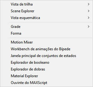

Submenu Viewports estendidas
Vista de trilha
Exibe um submenu que lista as vistas de trilha existentes, se houver. Escolha uma vista de pilha para a exibir na viewport.
O submenu também tem uma opção Novo que permite criar uma nova vista de pilha.
Para alterar a viewport de uma vista de pilha para outro ponto de vista, selecione Viewport na barra de menu e escolha uma nova opção.
Scene Explorer
Exibe um submenu que lista os "exploradores de cena" existentes, se houver. Escolha um Scene Explorer para exibir na janela de visualização.
O submenu também tem uma nova opção Novo que permite criar um novo explorador de cena.
Para alterar a viewport de um explorador de cena de volta para outro ponto de vista, clique com o botão direito do mouse na barra de menus e escolha uma nova opção.
Vista esquemática
Exibe um submenu que lista as vistas esquemáticas existentes, se houver. Escolha uma vista esquemática para exibir na viewport.
O submenu também tem uma opção Novo que permite criar uma nova vista esquemática.
Para alterar a viewport de uma vista esquemática para outro ponto de vista, clique com o botão direito do mouse na barra de menus e escolha uma nova opção.
Grade
Exibe um submenu que altera o ponto de vista com base na grade ativa. Essas opções são destinadas principalmente para o uso com objetos da grade. Se não houver nenhum objeto de grade ativado, eles vão operar na grade inicial.
Aviso: Alterar o ponto de vista da grade também altera a vista em perspectiva padrão.
  • Frente: Muda a vista para a vista Frontal da grade.
  • Verso: Altera a vista para a vista Posterior da grade.
  • Superior: Altera a vista para a vista Superior da grade.
  • Inferior: Altera a vista para a vista Inferior da grade.
  • Esquerda: Altera a vista para a vista Esquerda da grade.
  • Direita: Altera a vista para a vista Direita da grade.
  • Mostrar planos: Altera a vista para o plano de exibição ativo da grade. Define o plano ativo no painel Modificar implementação de Parâmetros grupo Exibição Plano XY, plano YZ ou plano ZX.
Forma
Alinha a vista na extensão de um objeto de forma selecionado e seus eixos locais XY.
Se não selecionou um objeto de Forma antes de escolher Shape, essa opção pode ter resultados peculiares.
Importante: A opção Forma muda a Vista em perspectiva padrão.
Motion Mixer
Exibe o Motion Mixer.
Biped AnimationWorkbench
Exibe a Biped Animation Workbench.
Se não selecionou um bípede antes de selecionar essa opção, a viewport exibe um aviso para aquele efeito. Selecionar uma peça de corpo bípede em outra viewport atualiza a vista de Workbench.
Janela principal dos conjuntos de estado
Exibe a caixa de diálogo Conjuntos de estado.
Explorador de booleano
Exibe o Explorador de booleano.
Dobra Explorer
Exibe o Explorador de dobras.
Material Explorer
Exibe o Material Explorer.
Ouvinte de scripts
Exibe o Ouvinte de scripts.
Nota: Quando você abre o Ouvinte de scripts dessa forma e em seguida altera a POV da viewport, o 3ds Max abre Ouvinte em uma janela própria.

Para alterar uma janela de visualização para a vista Câmera:
    O procedimento exige pelo menos um objeto de câmera em sua cena. Como alternativa, para criar uma câmera e a definir para uma viewport ao mesmo tempo, ative uma viewport de Perspectiva e pressione Ctrl+C.
  1. Clique normalmente ou com o botão direito no rótulo da viewport do ponto de vista.
  2. Escolha Câmeras Nome da câmera.
    Isso faz com que a câmera seja atribuída à viewport e muda a etiqueta do ponto de vista para o nome da câmera.
    Uma viewport de câmera acompanha a vista por meio do ponto de vista daquela câmera. Ao mover a câmera (ou o alvo) em outra viewport, a vista será alterada de acordo. Caso altere o campo de visão da câmera, você verá as mudanças à medida que são aplicadas.
    Dica: Você também pode pressionar C como um atalho para alterar qualquer viewport ativa para uma vista de câmera.
