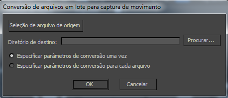

Converte um ou mais arquivos de captura de movimento CSM ou BVH em formato BIP filtrado.
Interface
- Seleção do arquivo de origem
Abre uma caixa de diálogo onde é possível especificar os arquivos de captura de movimento que deseja converter. Use Shift+ clique para selecionar todos os arquivos contíguos entre os dois em que você clicar. Use a combinação de Ctrl+ clique para adicionar arquivos individuais à seleção.
- Diretório de destino
Especifica o diretório no qual deseja salvar os arquivos filtrados.
- Especifique os parâmetros de conversão...
Permite escolher como especificar parâmetros de conversão:
- Especificar os parâmetros de conversão de uma vez Os arquivos importados usam um único conjunto de parâmetros de conversão.
- Especificar parâmetros para cada arquivo Você especifica parâmetros de conversão para cada arquivo.
