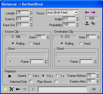

Defina a duração de uma transição no campo Comprimento. Um valor 10, por exemplo, cria uma transição de 10 quadros entre os clipes de origem e de destino. Durante o período de transição, a velocidade do clipe de origem se interpola à velocidade do clipe de destino. Se a transição acontecer no último quadro do clipe de origem e no último quadro do clipe de destino, o Comprimento será definido como 10 e, então, o último quadro do clipe de origem será interpolado com os 10 primeiros quadros do clipe de destino.
A configuração manual do Quadro inicial para os clipes de origem e de destino oferece mais controle. Movimentos indesejados em qualquer um dos clipes podem ser evitados e você pode julgar quais serão os melhores Quadros iniciais para ambos os clipes.
Os giradores Quadro da área Fantasma permitem que você exiba os clipes de origem e de destino e navegue por eles ao exibir figuras permanentes (fantasmas); figuras permanentes amarelas e vermelhas representam os clipes de origem e de destino. Quando um Quadro inicial adequado estiver localizado em ambos os clipes, use Definir quadro inicial na área Fantasma para copiar os valores de Quadro para os campos Quadro inicial nas áreas Clipe de origem e Clipe de destino.
Mover o controle deslizante de tempo sobre o período de transição permite que você visualize a transição do bípede da figura estática amarela (origem) até a figura estática vermelha (destino).
Rolagem e Fixo especificam se um clipe estará em rolagem (em movimento) ou fixo (quadro único) durante a transição. Altere a direção do corte de destino usando o campo Ângulo.
Outros parâmetros do Editor de transição permitem que você crie e nomeie novas transições, role pelas transições salvas, pule para o quadro de início da transição, defina parâmetros automáticos de transição e vá para a próxima transição no script

As transições são calculadas coincidindo-se velocidades em ambos os clipes. Suavize alterações súbitas de velocidade usando transições mais longas.
O ângulo do clipe de destino será definido automaticamente para o melhor ajuste de corpo entre os dois clipes quando os valores de Quadro inicial forem alterados. Use Ângulo para alterar a direção do clipe de destino.

As opções da caixa de diálogo Otimização de transição permitem que você pesquise o intervalo em que o otimizador procura a transição.
Os giradores Quadro do grupo Fantasma permitem que você exiba os clipes de origem e de destino e navegue por eles ao exibir figuras permanentes (fantasmas); figuras permanentes amarelas e vermelhas representam os clipes de origem e de destino. Talvez os bípedes de origem e de destino não estejam próximos uns dos outros durante esse processo de scrubbing; o clipe de destino será reposicionado quando você clicar em Definir quadro inicial. Ao localizar um quadro inicial adequado, clique em Definir quadro inicial para copiar os valores no campo Quadro para o campo Quadro inicial. Monitoração do status de posição de pé fornecida no campo.
Localize um quadro inicial adequado para os clipes de origem e de destino usando o girador Quadro e exibindo as posições de ambas as figuras permanentes, e então clique em Definir quadro inicial.
O clipe de destino é girado e posicionado para coincidir com ambos os bípedes. Use o girador Ângulo para reorientar o clipe de destino.
Esses controles permitem reproduzir a transição do Editor de transição.
