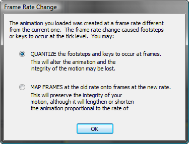

A opção Bípede abre esta caixa de diálogo se você carregar um arquivo BIP em um Bípede e o arquivo BIP tiver salvo a partir de uma cena com uma taxa de quadros diferente da cena atual.
(o padrão). Ajusta a animação para que as chaves ocorram em quadros. Isto pode alterar a duração da animação.
Mapear quadros na taxa antiga em quadros à taxa nova. A duração da animação permanece constante, em relação à nova taxa de quadros, mas pode se tornar mais curta ou mais longa do que a animação original.
