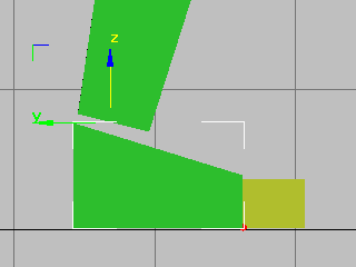

Estado de toque: giro plantado no calcanhar do quadro 14
O pé está tocando o chão com o calcanhar. Na implementação de informações das chaves, Definir chave fixa é clicada para definir mesclagem de cinemática inversa = 1.0 com objeto de espaço e unir à chave anterior ativada. O ponto de giro é selecionado no calcanhar do pé.

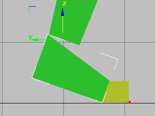

O ponto de giro muda para o rolamento do pé no quadro 16.
O próximo quadro-chave também é uma chave plantada, como o pé no chão. Na implementação de informações das chaves, definir a chave plantada é clicada. O ponto de giro no rolamento do pé é selecionado.
A chave plantada é ajustada para bloquear o giro no quadro 17
Esta chave também tem o giro no rolamento do pé. Clique em Definir chave fixa. Duas chaves consecutivas com o giro no rolamento do pé são necessárias para girar o pé sobre o rolamento.

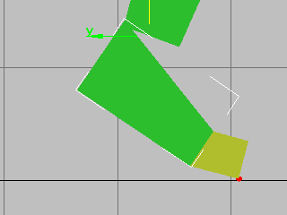

O calcanhar levanta, os dedos do pé tocam a superfície no quadro 18
Após girar o pé sobre o ponto de giro no rolamento do pé, defina outra chave plantada com o giro nos dedos do pé.

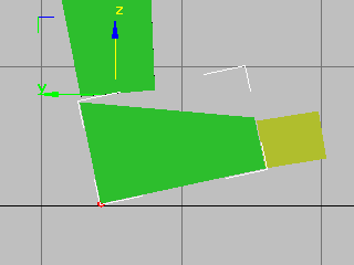

O pé gira para fora do giro na ponta dos dedos no quadro 19.
Aqui está outra chave plantada com um giro na ponta dos dedos; o pé gira sobre a ponta dos dedos.

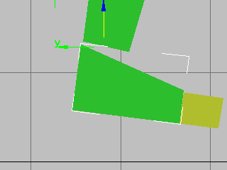

A chave livre permite que o pé navegue para fora do chão no quadro 20.
Aqui, clique em Definir chave livre para definir uma chave livre, o pé está fora do chão.
