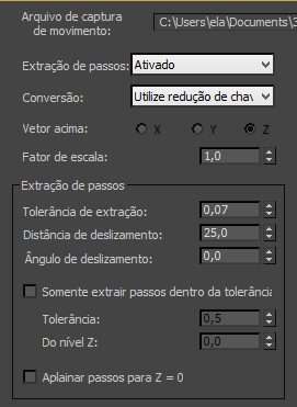

As opções aqui estão ativas quando a extração de passos estiver ativada.
O valor padrão é 0,15. Aumente este valor para 0,2 ou 0,25 se muitos passos forem gerados.
Utilize estes arquivos de captura de movimento que contêm pés deslizantes. Um passo deslizante pode ser criado manualmente ao configurar a Mesclagem de cinemática inversa em
0 para um pé de bípede em uma chave de estado de "toque" (o pé do bípede primeiro toca um passo).

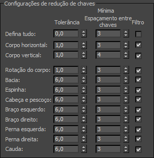

A redução de chave mantém o movimento original intacto e filtra de forma inteligente mais de 80 por cento das chaves no arquivo de captura de movimento, tornando o processo de alterar a animação com bípede bem mais simples.
Utilize as configurações de espaçamento de chave mínimo e tolerância para ajustar a redução de chave de uma determinada trilha (parte do corpo). Especifique se deseja ou não filtrar uma trilha na coluna Filtrar.
Estas configurações ficam disponíveis somente se a conversão for definida como Usar redução de chave.
Os valores são em unidades de conversão para trilhas de posição e em graus para trilhas de rotação.
A tolerância é calculada primeiro e, em seguida, o espaçamento mínimo de chave calcula a redução de chave adicional.
Um valor 10 de espaçamento mínimo de chave para a trilha de ponta garante que não há duas chaves mais perto do que 10 quadros para esta trilha.
Aqui, valores maiores podem determinar quanto de redução de chave é possível enquanto o movimento original é preservado.

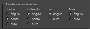

O cotovelo do bípede e as articulações do joelho são perpendiculares ao triângulos formados pelos conjuntos ombro-cotovelo-pulso e quadril-joelho-tornozelo, respectivamente. Solucionar erros nos dados de captura de movimento que interrompem esta regra mediante o método de ângulo ou ponto.
