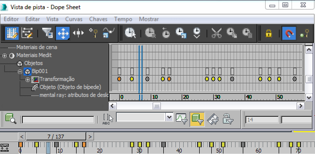

O bípede usa codificação de cor para chaves de cinemática inversa em três lugares: Vista de trilha, Barra de trilha e quando as trajetórias são exibidas nas viewports. Além disso, dependendo dos tipos de chaves, as trajetórias propriamente ditas podem ser codificadas por cores. A codificação de cor ajuda a visualizar quando a cinemática inversa e a cinemática adiante estão em uso, e as transições entre elas.
Este tópico descreve a codificação de cores de trilhas que não são trilhas COM. Para obter informações sobre a codificação de cores de chaves COM, consulte Implementação Seleção de trilha.
As chaves de cinemática inversa de bípede, conforme exibidas na Vista de trilha e na barra de trilha, usam o seguinte esquema de cores:
Todas as outras chaves usam a cor padrão: cinza.
Chaves de bípede codificadas por cores na Vista de trilha e na barra de trilha
