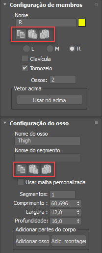

Os botões Copiar/Colar/Colar espelhado estão disponíveis na implementação Configuração para todas as partes do corpo. É possível copiar qualquer parte do corpo em um CATRig e, em seguida, colá-la em outro do mesmo tipo no mesmo ou em outro equipamento. Por exemplo, é possível colar um osso copiado para outro osso, mas não para um cubo.
Implementação Configuração: botões Copiar, Colar e Colar espelhado
Copiar
Clique para copiar as configurações da peça do corpo selecionada pronta para colar. Quando o buffer de cópia está vazio ou contém dados de um tipo de parte do corpo diferente, este é o único botão disponível.
Colar
Clique para aplicar as configurações da parte do corpo copiada para a parte do corpo selecionada.
Colar espelhado
Clique para aplicar as configurações da parte do corpo copiada para a parte do corpo selecionada enquanto espelhando (invertendo) as configurações coladas.
