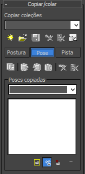

A caixa de expansão Copiar/Colar no painel Movimento fornece controles auxiliares para copiar e colar posturas, poses e trilhas bípedes. Uma postura é a rotação e a posição de uma seleção qualquer de objetos bípedes. Uma pose é a rotação e a posição de todos os objetos em um determinado bípede. Uma trilha é a animação de uma seleção qualquer de partes bípedes. Para obter informações sobre como trabalhar com trilhas, consulte Copiar e colar trilhas.
É possível criar e armazenar posturas, poses e trilhas em vários buffers acessados por uma lista suspensa. Escolha na lista e veja uma imagem miniatura associada à seleção, cole a seleção no mesmo bípede ou qualquer outro bípede na cena. Você pode escolher entre postura, pose ou trilha para essas operações.
O uso dessas ferramentas permite trabalhar no método tradicional de animação pose-a-pose. É possível criar uma variedade de poses e posturas, salvá-las na lista e, no modo Chave automática, copiá-las para qualquer bípede em qualquer quadro para criar a animação.

A funcionalidade Copiar pose permite copiar a rotação e a posição de todas as partes de todo o bípede ao mesmo tempo. Ela não compreende dados da trilha de animação, somente as chaves individuais desse quadro, e os botões para copiar trilhas ficam indisponíveis quando Copiar pose está em uso.
Pose mostra todo o bípede
É possível criar animação utilizando Copiar pose. Para isso, basta copiar diferentes poses para o mesmo bípede em diferentes quadros e definir chaves para as poses. Copiar pose funciona com os botões Definir chave do estúdio de personagens, encontrados na caixa de expansão Informação chave e no modo de Chave automática.
