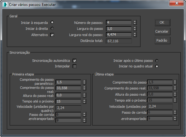

Esta caixa de diálogo é exibida quando Correr é selecionado primeiro na Implementação de criação de passos, em seguida, clique em Criar vários passos.
O valor 1.0 produz uma largura de avanço igual à largura da pelve. O valor 3.0 produz um avanço amplo, de gingado. As alterações desta configuração mudam automaticamente a largura de avanço real.
Paramétrico descreve o parâmetro considerando a anatomia do bípede, e real descreve o valor em unidades do 3ds Max.
Largura de avanço = 1 e largura de avanço = 3
Define os parâmetros de sincronização automaticamente.
A Sincronização automática afeta os seguintes parâmetros de sincronização para a marcha de Corrida:
Quando a sincronização automática está selecionada, estes parâmetros ajustam-se automaticamente a valores razoáveis. É possível controlar a sequência de passos ajustando o Comprimento da passada e o Tempo para os próximos parâmetros de passos.
Quando a Sincronização automática está desativada, é possível controlar a sequência de passos ajustando os parâmetros de sincronização de marcha; contudo, não é possível alterar o parâmetro de tempo para o próximo passo.
Controle da aceleração e desaceleração da série de passos. Quando esta caixa está selecionada, ativa-se um segundo conjunto de parâmetros de passo em Último passo.
O bípede cria os passos começando com os valores de parâmetros em Primeiro passo e finalizando com os valores dos parâmetros em Último passo.
Mediante a interpolação entre os dois, o bípede produz uma série de passos que se altera ao longo do tempo.
Quando Interpolar for desativada, o parâmetro Último passo ficará acinzentado. O bípede cria todos os passos usando apenas os parâmetros em Primeira etapa.
O valor de 1.0 produz um comprimento de avanço igual ao comprimento da perna, fazendo com que o bípede se estique um pouco para alcançar o próximo passo. Um valor de 0,0 fará o bípede correr no local. Um comprimento de passada de valor negativo fará o bípede correr para trás.
Quando um bípede corre para trás, ele não apenas reverte o movimento para a frente mas também mantém a sequência correta do estado do pé, com os dedos dos pés tocando o chão primeiro, seguidos pelo calcanhar.
O ajuste automático do comprimento de avanço altera o valor do comprimento de avanço real.
Comprimento de avanço = 0,75 e comprimento de avanço = 1
As mesmas regras se aplicam ao Comprimento do passo paramétrico (descrito acima).
Ajustar o comprimento de avanço real muda automaticamente o valor do comprimento de avanço paramétrico.
Altura de avanço = 5 unidades
O valor da altura de avanço real é a diferença de altura em unidades entre cada um dos passos novos. Passo com valor positivo sobe e com valor negativo, desce.
Os dois parâmetros seguintes somente são ativados quando a sincronização automática está desativada. Você pode utilizar estes parâmetros em vez da sincronização automática para controlar a velocidade do movimento adiante através da série de passos.
Quanto maior o número, maior tempo o pé do bípede permanece em contato com o solo e, consequentemente, menor a velocidade do movimento de corrida.
Os passos 2 e 3 estão no solo por 5 quadros cada
Quanto maior o número, mais tempo o bípede paira no ar para cada passo e, consequentemente, menor a velocidade do movimento de corrida.
