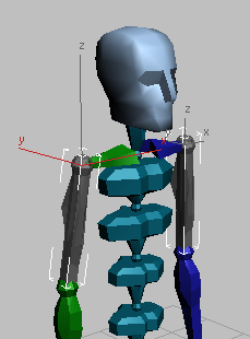

Exemplo: para adicionar e editar giro de poses:
Este processo leva em conta o conceito de adicionar vínculos de torção aos membros de bípedes e concentra-se no uso de ferramentas da Implementação de Girar poses para definir poses básicas.
Os controles de Implementação de são ativados porque você selecionou um membro de três GDL.

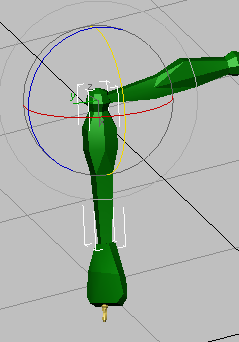

O braço do bípede se estende para cima e mostra um pouco de torção.
Isto atribui o valor de Torção de 0 para os vínculos de torção do braço superior.

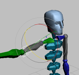

Este novo pose redefine o valor atual de Torção dos vínculos de giro.
O giro no braço superior é calculado com base na proximidade dos membros às poses salvas.
Rotacione o braço superior para verificar os vínculos de torção.
