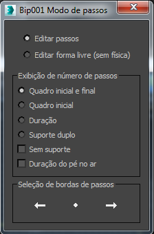

Clique com o botão direito do mouse em qualquer lugar na Footstep em Track View (Dope Sheet) para exibir a caixa de diálogo do modo Footstep. Esta é uma caixa de diálogo modal e pode permanecer visível enquanto você trabalha no Track View.
Esta caixa de diálogo permite:
Forma livre suspende física baseada em dinâmica que normalmente controlam o movimento do biped. Isso é essencial para fazer o biped voar, sentar ou cair. Observe que o período de forma livre deve estar entre os footsteps.
A área de forma livre aparece como um bloco amarelo entre os footsteps.
Os blocos de footstep podem ter qualquer uma das quatro configurações de tempo exibidos para eles. É possível exibir somente um de cada vez.
O número de intervalos footstep sempre é exibido nos bloco de footstep (em negrito).
Ambos os s 0 e 1 começam no quadro 0 e finalizam no 19.
Ambos s 0 e 1 iniciam no frame 0.
Ambos os s 0 e 1 estão em contato com o terreno por 20 quadros.
Também é possível ativar os seguintes dois números para os intervalos entre os footsteps. É possível exibir os números ao mesmo tempo ao selecionar ambas as caixas.
s 0 e 1 compartilham um período de suporte duplo de 20 frames.
O período de no-support entre frames 3 e 4 e 4 e 5 é de 12 quadros.
O Foot Air Duration para o footstep esquerdo entre os frames 3 e 5 é 31 frames.
