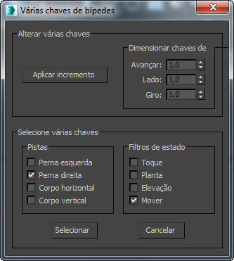

Por exemplo, para selecionar todas as chaves da perna esquerda em um estado Movimento (o estado da perna entre passos plantados), ative Perna esquerda e o filtro Estado de movimento e, em seguida, clique em Selecionar.
Esses controles permitem aplicar a chaves selecionadas a rotação ou a conversão de cinemática inversa de um membro, no quadro atual. Selecione primeiro as chaves na Vista de trilha e, em seguida, gire ou mova o membro e clique em Aplicar incremento.
Aumenta ou diminui o movimento padrão aplicado à cauda do bípede de três tipos de rotação. Para ativar as configurações numéricas, selecione as chaves da cauda na trilha Cauda do bípede, na Vista de trilha.
Avançar Balanço da cauda para frente e para trás.
Laterais Balanço lateral da cauda.
Giro Rotação do eixo X local de cada objeto de cauda.
Esses controles permitem selecionar chaves de acordo com o estado do pé nos quadros com chaves. Isso é útil para aplicar um incremento a todas as chaves de um determinado tipo em uma determinada trilha.
