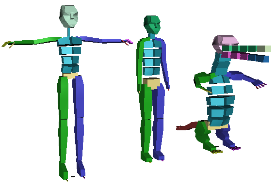

Um modelo bípede é uma figura de duas pernas: humana, animal ou imaginária. Cada bípede é uma armadura projetada para animação criada como uma hierarquia vinculada. O esqueleto do bípede tem propriedades especiais que o tornam instantaneamente pronto para ser animado. Como os humanos, os bípedes são especialmente projetados para andar eretos, embora você possa usar bípedes para criar criaturas com várias pernas. As juntas do esqueleto do bípede são limitadas para que coincidam com as do corpo humano. O esqueleto do bípede também é especialmente projetado para ser animado com os passos do Character Studio, o que ajuda a solucionar o problema comum de animação do bloqueio dos pés no chão.
O objeto principal da hierarquia de bípedes é o objeto do centro de massa do bípede, que é denominado Bip001 por padrão.
