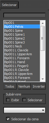

Interface
[campo seleção]
Insira o nome da parte bípede que você deseja localizar. Esse nome (se encontrado) será realçado na Lista de seleção. Isto é útil quando você não consegue localizar uma entrada verificando a lista.
Você pode utilizar o ponto de interrogação e os asteriscos como curinga para selecionar vários objetos de uma só vez.
[lista de seleção]
A lista de seleção exibe todas as partes do corpo de todos os bípedes na cena.
Você pode usar as teclas Shift, Ctrle Alt para criar conjuntos de seleção, como no resto do 3ds Max.
Todos
Seleciona cada entrada na lista.
Nenhum
Limpa a seleção para que nada seja realçado.
Inverter
Seleciona tudo não realçado na lista.
Grupo de subárvores
Exibir
Recua a lista para exibir a hierarquia do bípede. Padrão=desativado.
Selecionar
Quando ativado, selecionar uma parte do bípede seleciona ambos e todos seus filhos. Padrão=desativado.
Lista de seleção nomeada
Quando você cria um seleção nomeada na cena, esta se torna disponível.
Selecione a partir de cena
Quando Selecionar a partir da Cena está ativado, você pode clicar nas partes do corpo do bípede diretamente na viewport, ao invés da lista. As curvas são imediatamente exibidas na Vista de Curva do Workbench. Isto é útil se você não souber o nome da parte que você necessita de selecionar.
