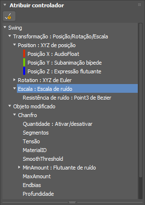

O lançamento Atribuir controle atribui e anexa diferentes controladores de transformação para objetos individuais. Também é possível atribuir controladores na Vista de trilha. Controladores de animação são os plug-ins que lidam com todas as tarefas de animação no 3ds Max. Para obter uma lista completa dos controladores de animação disponíveis, consulte controladores de animação.
Exibe a lista selecionável dos controladores para uma trilha.
Uma vez que os controladores foram adicionados, clique com o botão direito do mouse na entrada SubAnim de bípede na lista e selecione Propriedades para exibir a caixa de diálogo SubAnims.
