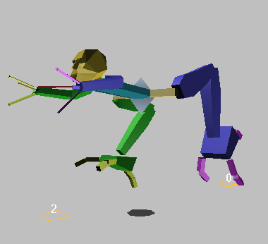

Personagem articulado vinculado com esqueleto de bípede
Os personagens disponíveis comercialmente vêm normalmente em duas variedades: sem articulações e articulados. Os personagens sem articulações têm malhas perfeitas nas articulações dos membros. Os personagens sem articulações devem ser anexados ao bípede usando Físico. Um personagem articulado possui objetos separados com uma geometria de articulação esférica para os membros e se entrega à técnica de vinculação descrita neste tópico.

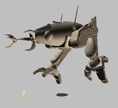

Para vincular um personagem mecânico ao bípede (sem Físico):
Com personagens mecânicos ou articulados, é possível simplesmente vincular objetos ao bípede sem usar o modificador Físico.
Toda a animação do quadro-chave aplicada ao bípede irá animar o modelo.
