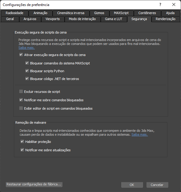

No painel de segurança da caixa de diálogo Configurações de preferências, defina as opções para a Execução segura de scripts de cena.
A Execução de script de cena segura protege contra scripts mal-intencionados novos e conhecidos bloqueando a execução de comandos considerados não seguros. Diferente da Remoção de malware, a Execução de script de cena segura não remove scripts mal-intencionados. Para obter a proteção mais completa, recomendamos que as opções Execução de script de cena segura e a Remoção de malware estejam sempre ativadas.
Ativa o recurso Execução segura de scripts de cena, que bloqueia a execução de alguns comandos de script incorporados considerados não seguros.
Consulte o tópico Comandos bloqueados pela Execução segura de scripts de cena para obter uma lista completa dos comandos bloqueados para cada uma dessas opções.
A funcionalidade de Remoção de malware detecta e remove scripts mal-intencionados conhecidos de arquivos de cena e scripts de inicialização. Enquanto a Execução de script de cena segura bloqueia scripts mal-intencionados novos e conhecidos, a Remoção de malware bloqueia e remove scripts mal-intencionados conhecidos. Isso impede a propagação de códigos mal-intencionados para outros usuários que não tenham a Execução segura de scripts de cena ativada. A funcionalidade de remoção de malware é fornecida pelo plug-in Ferramentas de segurança de cena, atualizado sempre que a Autodesk toma conhecimento de um novo script mal-intencionado.
