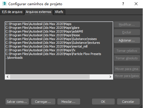

O 3ds Max usa caminhos armazenados para localizar diferentes tipos de arquivos de usuário, incluindo cenas, imagens, efeitos DirectX, fotométrica e arquivos MAXScript. Para personalizar esses caminhos, use a caixa de diálogo Configurar caminhos de projeto, aberta pelo comando Configurar caminhos de projeto. Esse comando é útil quando você adiciona novas pastas para ajudar a organizar suas cenas, imagens, plug-ins, backups e assim por diante.
É possível utilizar arquivos MXP (Caminho máximo) para salvar, carregar e mesclar os caminhos gerenciados pela caixa de diálogo Configurar caminhos do projeto. Esse recurso faz com que seja mais fácil para as equipes de criação de conteúdo manter projetos organizados e trabalhar de forma eficiente usando os mesmos caminhos.
A caixa de diálogo Configurar caminhos do projeto é composta por três painéis:
Além disso, a caixa de diálogo oferece botões de comando no lado direito e ao longo da parte inferior:
Permite definir a pasta do projeto.
Permite alterar o caminho realçado.
Permite transformar um caminho de arquivo absoluto ou completo em um caminho relativo para a pasta do projeto.
Permite tornar o caminho absoluto onde um caminho relativo está sendo usado atualmente. Por exemplo, se ".\" representa sua pasta do projeto no nome do caminho, então quando você tornar o caminho absoluto, o nome completo será usado em seu lugar.
Permite alterar a posição do caminho realçado na lista para alterar a prioridade de pesquisa. Disponível somente nos painéis Arquivos externos e XRefs.
Permite salvar a configuração de caminho como um arquivo MXP para compartilhamento com membros da equipe.
Carrega uma configuração de caminho de um arquivo MXP. A configuração carregada substitui completamente a existente.
Mescla uma configuração de caminho de um arquivo MXP. A configuração mesclada adiciona caminhos que existem somente no novo arquivo e substitui todos os caminhos existentes.

Sai da caixa de diálogo e salva todas as alterações.
Fecha a caixa de diálogo sem salvar as alterações.
Em geral, esses procedimentos são comuns a todos os painéis da caixa de diálogo Configurar caminhos do projeto. Quando você altera uma configuração, ela é gravada no arquivo 3dsmax.ini e entra em vigor imediatamente.
