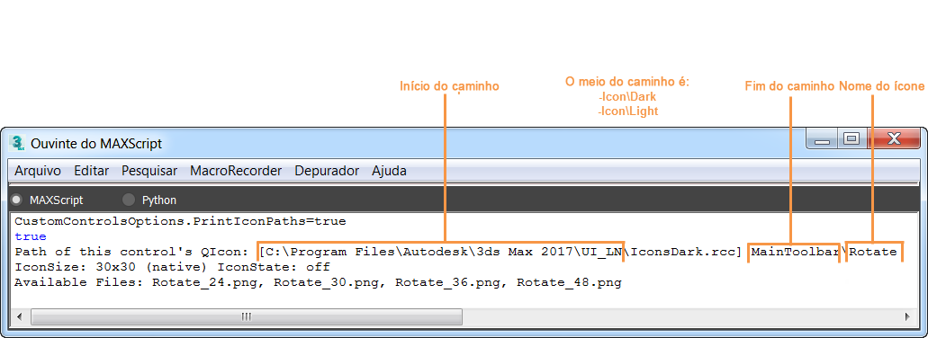

Para alterar um ícone:
  1. Abra a janela de ouvinte do MAXScript.
  2. Selecione o MAXScript.
  3. No painel de saída (branco), digite CustomControlsOptions.PrintIconPaths=true.
    A palavra True aparece em azul abaixo do seu texto.
  4. Mova o cursor sobre o ícone que você deseja alterar.
    O caminho de localização, o tamanho, o estado e os arquivos disponíveis do ícone são exibidos no ouvinte do MAXScript.
    Dica: Mova o mouse com cuidado, uma vez que qualquer ícone por cima do qual o cursor passe será listado. Se muitos ícones forem listados isso pode se tornar confuso.
  5. Observe o nome e o caminho do ícone.

  8. Na pasta Claro/Escuro, crie uma pasta para o final do caminho e copie nela seus arquivos PNG corretamente nomeados.
    Nota: Os arquivos PNG devem seguir a nomenclatura de NomedoÍcone.png ou NomedoÍcone_Tamanho.png.
    No exemplo acima, se fossem fornecidos diversos tamanhos de ícone, o caminho completo do ícone seria C:\Program Files\Autodesk\3ds Max 2017\UI_LN\Icons\Dark\MainToolbar. O arquivo do ícone deve ser chamado Girar.png (e/ou Girar_24.png, Girar_30.png, etc.).
    Se estiver usando ícones SVG, nenhum tamanho é necessário, e o arquivo é denominado Rotate.svg, simplesmente.
