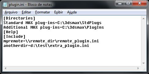

É possível incluir caminhos para arquivos INI adicionais dentro do arquivo plugin.ini local; o 3ds Max processa estes arquivos como se fizessem parte do plugin.ini original. Essa capacidade é útil em configurações onde vários sistemas em uma rede estão usando os mesmos plug-ins. O administrador de rede mantém apenas um único arquivo INI remoto, em vez de precisar atualizar cada máquina individualmente.
Exemplo: Para adicionar arquivos INI remotos a seu plugin.ini remoto:
myremote=\\remote_dir\remote_plugin.ini
anotherdir=d:\test\extra_plugin.ini
A próxima vez que você iniciar o 3ds Max, ele irá carregar plug-ins de diretórios definidos no plugin.ini, bem como plug-ins em qualquer arquivo INI remoto especificado em plugin.ini.
É possível adicionar quantos arquivos INI remoto conforme você necessita, tornando mais fácil organizar grupos de plug-ins.
