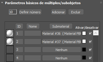

É possível configurar a forma como os caminhos aparecem quando são maiores que o espaço disponível nos botões do tipo interruptor na interface do usuário do 3ds Max. Por padrão, os caminhos muito longos são alinhados à esquerda no botão e o texto extra é cortado à direita. É possível alterar esse comportamento usando PushButtonLabelOverflowBehavior em [CuiConfiguration] do arquivo 3dsmax.ini.
Alinhamento padrão de estouro
Esta propriedade pode ter um de três valores:
Alinhar à direita
Alinhar no centro
Omitir texto
