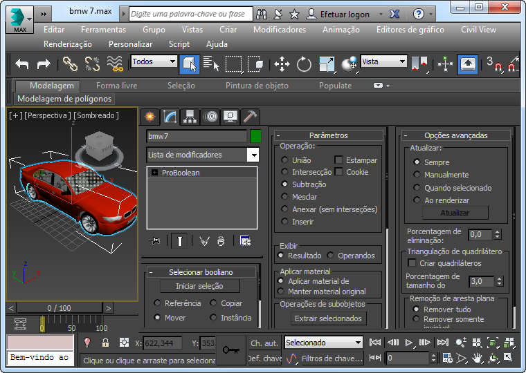

Para redimensionar o painel de comando no seu local de encaixe, arraste sua borda para a esquerda ou para a direita:
Várias colunas do painel de comando são úteis durante o trabalho com objetos como ProBoolean ou PFlow, que têm muitos controles.
