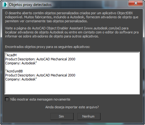

Ao usar o Gerenciador de vínculos de arquivo para anexar um arquivo DWG à sua cena, talvez você veja uma caixa de diálogo Objetos proxy detectados. Isso significa que há objetos personalizados no desenho que exigem Ativadores de objeto especiais para a edição dos objetos no 3ds Max.
O ativador de objeto pode ser baixado na Autodesk Knowledge Network.
