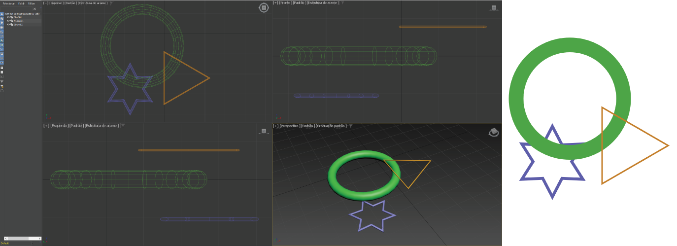

Exportar renderizável como bloqueado
Se selecionado, o valor de espessura de spline renderizável é definido como a largura do traço SVG. A cor do traço será definida como a cor do fio da forma.

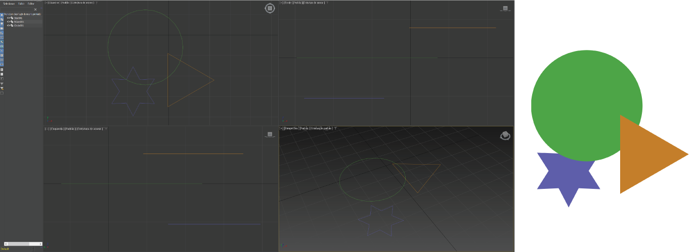

Cor de preenchimento da cor do fio
Se selecionado, as formas serão representadas no arquivo SVG como preenchidas e a cor do fio será usada como a cor do preenchimento.
Sem preenchimento
Se selecionado, as formas não serão preenchidas no arquivo SVG e somente os dados de vetor serão exportados.
