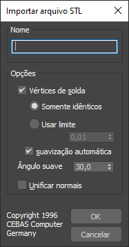

Fornece opções para importar um arquivo STL.
- Nome
- Insira um nome para o objeto do 3ds Max criado com base em um arquivo STL. O valor padrão é o nome do arquivo (sem extensão) ou o nome salvo internamente no arquivo STL.
- Vértices de solda
- Solda os vértices coincidentes no arquivo STL em um único vértice na malha do 3ds Max.
		  - Somente idênticos Se ativado, a importação de STL usará um algoritmo de solda otimizado para o formato STL. Esta operação de solda funciona soldando somente vértices que ocupam as mesmas coordenadas espaciais (idênticas) em XYZ. Esse recurso é até 30 vezes mais rápido do que a solda padrão do 3ds Max e é altamente recomendado.
				Nota:   A partir do 3ds Max 2024, a opção  Solda rápida foi renomeada para  Somente idênticos.
- Usar limite Se ativado, a importação de STL utiliza o método de solda padrão do 3D Studio, que pode ser um processo muito lento. Ajuste o limite para determinar o tamanho da área que os vértices devem ocupar para serem soldados. Os vértices com distâncias iguais ou menores do que esse valor serão soldados em um único vértice. Esse processo torna a opção Usar limite mais lenta que Somente idênticos.
- Suavização automática
- Quando ativado, aplica grupos de suavização à geometria com base no valor de Ângulo suave especificado. As bordas entre as faces que tiverem um ângulo entre si maior do que o valor de Ângulo suave especificado aparecerão facetadas na imagem renderizada. As arestas entre faces que estiverem abaixo do valor de Ângulo suave especificado serão suavizadas.
- Ângulo suave
-  Determina o tamanho do ângulo de suavização.
- Unificar normais
- Força os normais de todas as faces em cada objeto a voltarem-se para a mesma direção (normalmente para fora). Se, ao renderizar a cena, os normais de face estiverem apontando para a direção errada, use o modificador de Normal para invertê-los.
