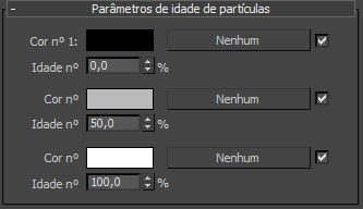

O mapa de Idade de partículas deve ser usado com o sistema de partículas. Normalmente, o mapa da Idade de partículas é atribuído como mapa de Cor difusa, ou no Fluxo de partículas com o operador de Material dinâmico. Ele altera a cor (ou o mapa) de uma partícula com base no ciclo de vida dessa partícula. As partículas em um sistema começam como uma cor. Com certa idade, elas começam a mudar (por interpolação) para uma segunda cor e, então, elas mudam novamente para uma terceira cor antes de desaparecerem.
A idade das partículas muda sua aparência ao longo do tempo.
Define a cor de uma partícula em sua criação.
Clique no botão à direita da amostra de cor para atribuir um mapa, em vez de uma cor sólida. A caixa de seleção ativa o mapa ativado ou desativado.
Define a idade na qual uma partícula inicia a alteração de Cor nº1 à Cor nº2, expresso como um percentual do ciclo de vida da partícula.
Define a cor de uma partícula em meia-idade. Também é possível atribuir um mapa para esta cor.
Define a idade na qual a cor de uma partícula é igual a Cor nº2, expresso como um percentual do ciclo de vida da partícula.
Define a cor de uma partícula na sua morte. Também é possível atribuir um mapa para esta cor.
Define a idade na qual uma partícula muda para a Cor nº 3, expressa como percentual do ciclo de vida dessa partícula.
