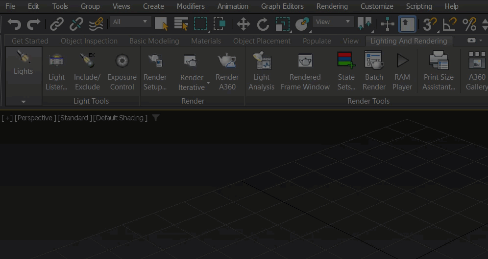

A ferramenta Incluir/Excluir luz é uma caixa de diálogo sem janela restrita que permite incluir ou excluir objetos para cada luz. Quando excluído, um objeto não é iluminado pela luz especificada e não recebe sombras.
Essa caixa de diálogo requer ao menos um objeto de luz na cena. Para uma luz selecionada, essa caixa de diálogo é um atalho para a mesma funcionalidade disponível na caixa de diálogo Excluir/Incluir.
Embora a exclusão de luz não ocorra na natureza, esse recurso é útil quando é necessário um controle exato sobre a iluminação em sua cena. Às vezes, por exemplo, você deseja adicionar luzes especificamente para iluminar um objeto único, mas não sua área adjacente ou você deseja uma luz para projetar as sombras de um objeto, mas não de outro.
