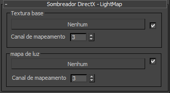

Interface
grupo Textura base
- [Botão Textura base]
- Mostra o nome da textura de base. Clique no botão para exibir os parâmetros do material e ajuste-os, se necessário.
- [chave]
- Quando ativado, as viewports sombreadas exibem a textura de base. Quando desativado, ela não é exibida.
Se as chaves da Textura de base e do Mapa de luz estiverem desativadas, o material aparecerá em preto nas viewports.
- Canal de mapeamento
- Mostra o canal de mapa utilizado por esta textura.
grupo Mapa de luz
- [botão do mapa de luz]
- Mostra o nome do mapa de iluminação.
- [chave]
- Quando ativado, as viewports sombreadas exibem o mapa de iluminação. Quando desativado, ela não é exibida.
