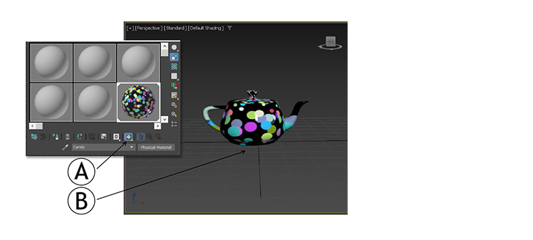

Selecione o estilo em qualquer uma das seguintes localizações:
O controle principal do editor de material para sombreamento de materiais em viewports e alternância da exibição de mapas é um submenu com quatro estados possíveis:
O Editor de material ardósia indica que a exibição de mapa está ativada com uma forma diagonal vermelha em barras de título de nó, o navegador de mapa/material e o navegador.
Esse controle também está disponível no nível de mapa, onde ele somente funciona como uma alternância para a opção definida no nível de material e se aplica somente ao mapa ativo. Assim, por exemplo, você pode ativar a exibição da viewport do mapa de saliência desativando a exibição do mapa de difusão, embora ambos vão aparecer na imagem renderizada final. Alterar a configuração no nível de material substitui qualquer configuração no nível de mapa.

Ao salvar um material na biblioteca, o estado desse botão também é salvo. Você pode arrastar materiais mapeados da biblioteca de materiais para o navegador mediante objetos em sua cena, com os materiais mapeados aparecendo nas viewports. (Para que os mapas sejam exibidos corretamente, objetos de primitiva devem ter a opção Gerar coordenadas de mapeamento habilitada. Objetos de malha devem ter um modificador de mapeamento aplicado.)
