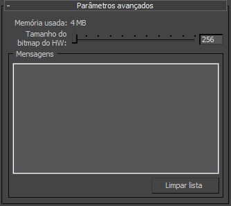

Implementação Parâmetros avançados (mapa vetorial)
Fornece algumas configurações e informações gerais para Mapas vetoriais.
Interface
Memória usada
Exibe a quantidade de memória usada nos quadros do Mapa vetorial renderizado.
Tamanho do bitmap do HW
Permite definir o tamanho de quadros renderizados usados na renderização de hardware (agente de renderização Quicksilver).
Esta configuração não afeta a forma como o Mapa de vetor é exibido nas viewports.
Grupo de mensagens
Se o Mapa vetorial encontrar erros ao carregar ou renderizar um arquivo de gráfico vetorial, esta janela exibe avisos sobre esses problemas.
Apagar lista
Clique para limpar o conteúdo da janela de Mensagens.
