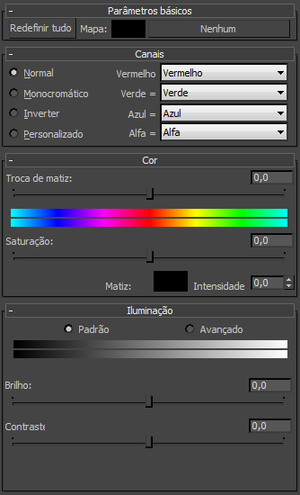

O mapa de Correção de cor oferece uma variedade de ferramentas para modificar as cores de um mapa subjacente e incorporado, utilizando um método com base em pilha. As ferramentas para corrigir cor incluem monocromático, inversão, religação personalizada de canais de cores, troca de matiz e ajuste de saturação e de iluminação. Os controles de ajuste de cor em muitos casos espelham os encontrados no Autodesk Toxik e no Autodesk Combustion.
Em virtude dessa ordem forçada, não é possível reordenar as implementações deste mapa.
O 3ds Max utilizará essa cor se nenhum mapa for especificado. Para alterar a cor, clique na amostra e use os controles do Seletor de cores.
Para especificar um mapa, clique neste botão, inicialmente denominado “Nenhum”. Após você especificar um mapa usando o Navegador de materiais/mapas, a legenda do botão exibe o nome e o tipo de mapa.
Selecione a operação inicial a ser executada nos canais de cor do mapa:
O inverso em cada canal é calculado subtraindo-se o valor do valor máximo: 1,0, no caso de cores de ponto flutuante, ou 255 para canais de oito bits. Portanto, por exemplo, vermelho muda para ciano (verde + azul); verde muda para magenta (vermelho + azul) e azul muda para amarelo (vermelho + verde).
Permite especificar operações do canal por canal. Somente disponível quando a opção Personalizada estiver ativa. Caso contrário, esses campos mostrarão a configuração atual, como Monocromática para os canais de RGB.
Utilize a lista suspensa para selecionar um valor de substituição ou um canal para cada canal:
O inverso para cada canal é calculado subtraindo-se o valor do valor máximo: 1,0 no caso de cores do ponto flutuante, ou 255 para canais de oito bits. Portanto, por exemplo, vermelho muda para ciano (verde + azul); verde muda para magenta (vermelho + azul) e azul muda para amarelo (vermelho + verde).
Essa implementação oferece três controles para conversão de toda a cor. Esses controles funcionam na saída da implementação Canais. Para usar o mapa original, certifique-se de que a implementação Canais está definida como Normal.
Permite alterar as cores utilizando um espectro da Matiz padrão. Utilize o controle deslizante ou o controle numérico para determinar como remapear as cores do mapa. Para redefinir como 0, clique com o botão direito do mouse no controle deslizante. Faixa = de -180 a 180.
Este controle funciona da mesma forma que o controle Troca de matiz no Autodesk Combustion e no Autodesk Toxik.
A intensidade ou a pureza de cores do mapa. Diminuir o valor de Saturação remove a cor, fazendo a imagem tender para a escala de cinza; aumentar intensifica a cor. Para modificar o valor, utilize o controle deslizante ou o controle numérico. Para redefinir como 0, clique com o botão direito do mouse no controle deslizante. Intervalo=-100 a 100.
Este controle funciona da mesma forma que o controle de Saturação no Autodesk Combustion e no Autodesk Toxik.
Colore todos os pixels do mapa não brancos, de acordo com o valor de amostra de cor. Os valores do tom de cinza, incluindo preto e branco, não têm efeito.
O grau para o qual a configuração da Matiz afeta os pixels do mapa. Intervalo=0 a 100.
A opção Padrão da implementação Iluminação fornece dois controles fáceis de usar:
Toda a luminosidade da imagem do mapa. Para modificar o valor, utilize o controle deslizante ou o controle numérico. Para redefinir como 0, clique com o botão direito do mouse no controle deslizante. Intervalo=-100 a 100.
A diferença entre as partes mais claras e mais escuras da imagem do mapa. Para modificar o valor, utilize o controle deslizante ou o controle numérico. Para redefinir como 0, clique com o botão direito do mouse no controle deslizante. Intervalo=-100 a 100.

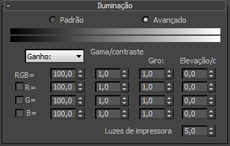

Os controles Avançados são semelhantes àqueles disponíveis no recurso no Laboratório fotográfico do Autodesk Toxik. Esta ferramenta permite que você simule a exposição da câmera e as alterações de revelação de foto nos mapas. É possível alterar a exposição para clarear ou escurecer um mapa em etapas incrementais, fornecendo alterações uniformes, de forma perceptível, relativas na luminosidade. Os ajustes de revelação de foto podem produzir imagens com distribuição de cor diferente.
Selecione na lista suspensa o método com o qual você deseja expressar a exposição:
É possível alterar as configurações para todos os três canais de cores simultaneamente (RGB) e para cada canal individualmente. Além disso, você pode alternar as configurações para os canais individuais com as caixas de seleção.
O valor de correção gama pode ser expresso em termos de contraste ou em termos de expoente gama usual. Aumentar o expoente gama diminui o contraste.
A correção gama é aplicada em torno de um valor de ponto de giro. Ou seja, os valores de pixel iguais ao valor de giro permanecem inalterados. Isso é útil quando você quer utilizar a correção gama para alterar o contraste de um mapa, mas não quer afetar um determinado nível de luminosidade.
A elevação é simplesmente um deslocamento uniforme adicionado a todos os valores de pixel (diferentes deslocamentos para diferentes cores de componentes). A elevação normalmente é aplicada como a última etapa do processo e pode ser usada para controlar o brilho total do mapa.
Ao utilizar o método de exposição Luzes de impressora, esta configuração determina o número de luzes da impressora equivalente a um ponto-f, que é o número necessário para dobrar ou dividir a exposição.
