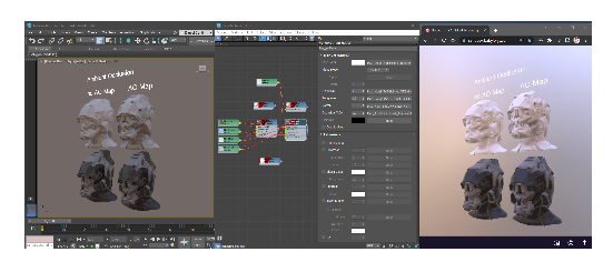

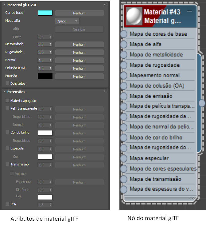

A nova opção Material glTF utiliza um modelo de sombreamento que fornece uma representação precisa da aparência do seu recurso após sua publicação como glTF.
Nota: O material só aparecerá no Navegador de materiais/mapas se for compatível com o agente de renderização ativo.
O Material glTF é um material moderno com controles focados no fluxo de trabalho com base em glTF.
Nota: Em Textura de bitmap, as opções Lado a lado, Deslocamento e Ângulo_W são exportadas com o uso da extensão KHR_texture_transform, se os Deslocamentos ou o Ângulo W forem diferentes de zero ou se Lado a lado for "nenhum para um".
As Unidades do sistema do 3ds Max influenciam como o material glTF é visualizado na viewport do Max. Ao usar o Material glTF, é necessário dimensionar os atributos afetados para assegurar que a renderização do 3ds Max/visualização da viewport coincida com o visualizador glTF para o qual a exportação está sendo feita.
Interface
Parâmetros de material glTF

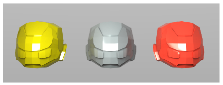

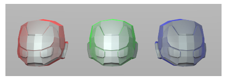

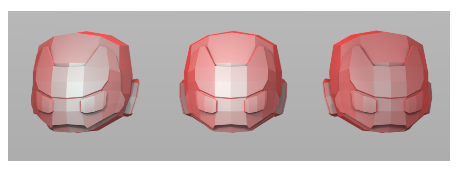

- Mapa de cores de base
Metal = 0.0 e Cor de base = amarelo, cinza e vermelho, respectivamente
Os mapas adicionados ao parâmetro Mapa de cores de base podem ser considerados a cor difusa para não metais. Para metais, esta é a cor do próprio metal.

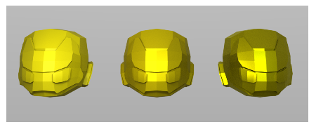

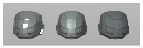

- Mapa de Metal
Metal = 0.0, 0.5 e 1, respectivamente
Os valores variam de 0.0 (para não metal) a 1.0 (para metal totalmente reflexivo).

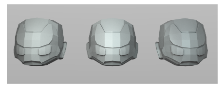

- Mapa de rugosidade
- Quando aplicado, uma rugosidade mais alta produz um material mais embaçado e uma rugosidade mais baixa produz um material mais parecido com um espelho.
Nota: O valor padrão de Rugosidade é 0.0. Quando um Mapa de rugosidade é adicionado, o valor de Rugosidade é automaticamente definido como 1.0.

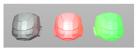

- Mapa de emissão
Emissão = preto, vermelho e verde, respectivamente
Esse mapa controla a cor e a intensidade da luz emitida pelo material (irradiação).

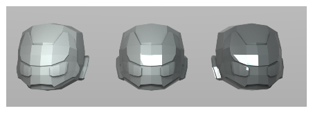

- Mapa Especular
Mapa especular =0.0, 0.5 e 1, respectivamente
Esse mapa determina a intensidade da reflexão especular.

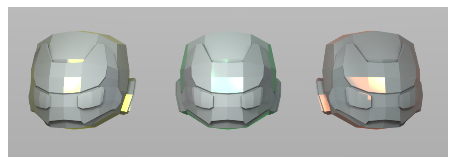

- Mapa de cor especular
- Esse mapa controla a cor da reflexão especular.
Mapa de cores especulares = amarelo, verde e vermelho, respectivamente

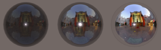

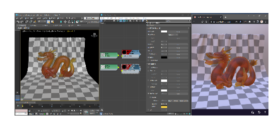

- Mapa de transmissão
Mapa de rugosidade = 0.2 e Mapa de transmissão = 0.0, 0.5 e 1, respectivamente
Esse mapa ajusta a quantidade de luz transmitida pela superfície e não tratada como difusa. O valor 1,0 significa transmissão de 100% da luz que penetra na superfície. O atributo Volume na guia Transmissão determina se o material é tratado como volume com absorção e refração. O Mapa de rugosidade define a clareza da transparência, sendo 0,0 transparente como um vidro de janela. Já os valores maiores remetem a um vidro jateado.
Nota: O AtiveShade é necessário para visualizar o atributo de transmissão.
Nota: A visualização precisa requer unidades de cena em metros e objetos não dimensionados.
Mapa de rugosidade = 0.2, Mapa de transmissão = 1, Espessura do volume = 0.0, 0.5 e 1, respectivamente
Um aumento na Espessura do volume cria uma camada mais espessa quando a luz é refratada através do material.

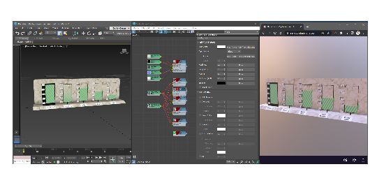

Exemplo de download
Uma pasta de amostra que pode ser baixada contendo uma cena criada no 3ds Max, que usa o nó de Material glTF e os atributos na texturização de todos os recursos presentes na cena.
Clique no link abaixo para baixar a pasta de amostra (contém a cena do 3ds Max e todas as texturas de bitmap).
Cena de amostra de pátio
