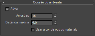

Existem quatro controles para oclusão de ambiente:
As ilustrações a seguir mostram a contribuição da OA com duas distâncias diferentes:
Esquerda: maior valor de distância máxima
Direita: menor valor de distância máxima
Usar a cor de outros materiais está desativado.
Usar a cor de outros materiais está ativado.
Se você achar que o uso de OA cria uma aparência "suja", com excesso de escurecimento nos cantos ou bordas escuras ao redor de objetos autoiluminados, ative Usar a cor de outros materiais para obter um resultado mais preciso.
