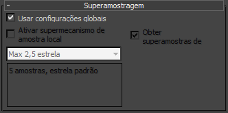

Interface
Usar configuração global
Quando ativado, o material utiliza o conjunto de opções da superamostragem na implementação Padrão da linha de digitalização agente de renderização. Padrão = ativado.
Ativar superamostragem local
Quando ativada, aplica superamostragem ao material. Padrão=desativado
[lista suspensa de amostra]
Permite escolher o método de supersampling para aplicar. A lista não está ativa, a não ser que Usar configurações globais esteja desativado. padrão = Max 2,5 estrela.
Supersample mapas
Quando ativado, os mapas aplicados ao material são transformados em supermecanismos de amostra com sucesso. Quando desativado, o supermecanismo de amostra utiliza médias de pixels de mapas. Essa opção estará ativa somente quando a opção Usar configurações globais estiver desativada. Padrão=ativado.
Qualidade
Ajusta a qualidade de superamostragem controlando o número de amostras usadas para cada pixel. Com o valor mínimo de 0,0, quatro amostras são obtidas por pixel. Com o valor máximo de 1,0, cerca de 40 amostras são obtidas por pixel (o valor varia dependendo de qual sombreador está ativo). Intervalo=0,0 a 1,0. Padrão = 0,5.
Esse controle giratório não está disponível para o método Max 2.5 Star.
Adaptável
Visível somente para os métodos Halton adaptativo e Uniforme adaptativo. Quando ativados, esses métodos coletam menos amostras do que a qualidade especifica, a menos que as amostras mostrem uma alteração de cor maior do que o valor de limite. Nesse caso, elas coletam todas as amostras especificadas pela qualidade. Ativar Adaptativo pode reduzir o montante de tempo necessário para o supermecanismo de amostra. Padrão=ativado.
Limite
Controla os métodos Adaptativo. Visível somente para os métodos Halton adaptativo e Uniforme adaptativo. Uma alteração de cor maior do que o valor de limite faz com que os métodos adaptativos obtenham o número total de amostras especificado pela qualidade. Se a cor não alterar muito, o método adaptativo coletará menos amostras e não precisará de mais tempo de processamento. Pode variar de 0,0 a 1,0. A definição de Limite como 0,0 tem o mesmo efeito que a desativação de Adaptativo ativado. Padrão=0,1.
