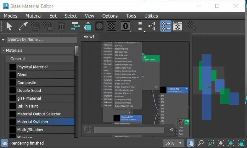

No canto inferior esquerdo da vista ativa, está um botão, (Procurar Nós). Clique neste botão para expandir a ferramenta de pesquisa.
Clique no botão Pesquisar nós para expandir a ferramenta Pesquisar.
No campo de texto, insira o nome de um nó que deseja localizar. A ferramenta de Pesquisa de Vista localiza nomes que começam com os caracteres digitados. A pesquisa não faz distinção entre letras maiúsculas e minúsculas.
Quando a ferramenta de busca localiza um nome, o texto no campo de texto se torna negrito e o botão de (zoom a resultados) fica ativo: .
Clique em (Zoom a Resultados) para efetuar o zoom ao nó que a ferramenta de pesquisa encontrou.
Se não for mais necessário usar a ferramenta de pesquisa, é possível recolher ao botão (Procurar Nós) ao clicar no botão (Fechar) à direita da ferramenta de pesquisa.
