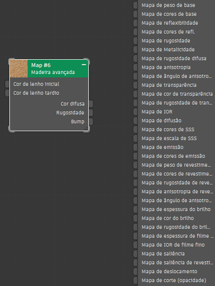

A janela Navegador aparece por padrão no canto superior direito da caixa de diálogo Editor de materiais Slate. Ela mostra um mapa da vista ativa.
O Navegador centralizado em nós na vista
O aspecto correspondente da vista ativa

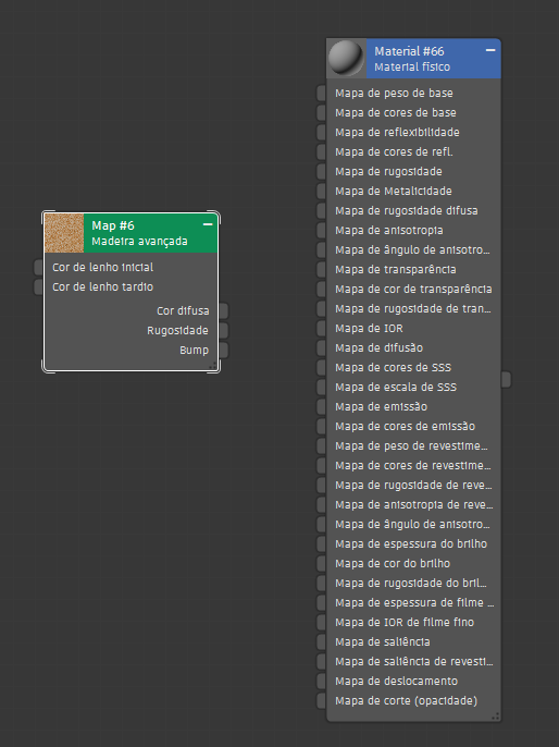

O retângulo vermelho no Navegador exibe o limite da Vista ativa. Arrastar o retângulo no Navegador altera o foco da Vista.
Movimentação da borda da Vista no Navegador para alterar o foco
O foco correspondente é alterado na Vista ativa
