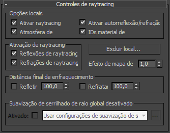

A implementação Controles de raytracing para um Raytrace Material afeta a operação do próprio raytracing. Isso pode ajudar a aprimorar o desempenho da renderização.
Mesmo com o tracejamento de raio desativado, o Material de tracejamento de raio e o Mapa de tracejamento de raio ainda refletem e refratam o ambiente, incluindo o mapa de ambiente da cena, e o mapa de ambiente atribuído ao material de tracejamento de raio.
Um objeto pode autorrefletir-se? Por exemplo, o corpo de um bule reflete a alça do bule, mas uma esfera nunca refletirá a si mesma. Caso esse efeito não seja necessário, será possível melhorar o tempo de renderização ao desativar esta alternância.
Por padrão, o Material de tracejamento de raio e o Mapa de tracejamento de raio refletem os efeitos atribuídos a um ID de material, de modo que os efeitos do G-Buffer não sejam perdidos. Por exemplo, se um objeto de tracejamento de raio refletir uma lâmpada feita para brilhar com o filtro Brilho de pós-produção de vídeo (Lens Effects Glow), a reflexão também brilhará.
Essas duas caixas de seleção ativam ou desativam o raytracing de reflexão ou refração para este material. Se você estiver utilizando o material com Raytracing para criar reflexões ou refrações, desative o que você não estiver utilizando para melhorar o tempo de renderização.
Um objeto que é excluído localmente é apenas excluído deste material.
Os controles nesse grupo permitem substituir as configurações globais de suavização de mapas e materiais com tracejamento de raio. Eles não estarão disponíveis se a suavização estiver desativada globalmente. Para ativar a suavização de serrilhado globalmente, selecione Renderização
Globais de raytracing para exibir a implementação Parâmetros globais de raytracing.
Clique em ... para abrir o menu Parâmetros globais de raytracing.
Clique em ... para abrir a caixa de diálogo Suavizador de serrilhado adaptativo rápido.
Clique em ... para abrir a caixa de diálogo Suavizador de serrilhado adaptativo de várias resoluções.
Ao alterar as configurações de suavizador localmente, as configurações globais desse suavizador não são afetadas.
